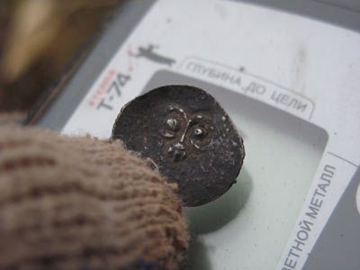

Через неделю мы вернулись на это поле, но уже с новой маленькой 6-ти дюймовой DoubleD катушкой с высокой частотой 18.75кГц. Результат превзошел все ожидания: первые 10 минут и сразу две цели - крестик «Никита Бесогон» и серебряная чешуйка Грозного. К вечеру в моем кармане красовался большой серебряный Дирхем, семь серебряных чешуек, плюс две крохотные ¼ копейки Грозного, пара медных чешуек, колечко и несколько пуговиц. Кроме нас на поле в эти выходные были и еще поисковики с различными приборами со стандартными 10” катушками, но особыми находками похвастаться они не могли, 2-3 находки. Среди них богатыми находками мог похвастаться только Сергей, работая Explorer-ом с 8” катушкой. Его находки: серебряный Дирхем, медный крестик, подвеска Куринная лапка, серебряная чешуйка Грозного и пара пуговиц. Наша 74-ка явно лидировала. Товарищи предложили перебраться на другое поле в район «Коломны» и посоревноваться там. Результат не заставил себя ждать, за 40 минут с 74-кой с 6-ти дюймовой катушкой подняли 4 чешуйки Грозного и очень редкую и дорогую серебряную монету - удел «Рязанку».

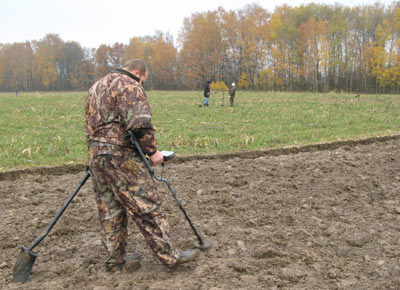

Проводка катушки. На это нужно в первую очередь обратить внимание. На «Поле чудес» под Рогачева, куда обычно приезжают все новички, я посмотрел, как они носятся со своими детекторами по полю. Катушку держат высоко над землей, шаги делают огромные как будто их главная цель догнать клад, а не найти его. Если вы хотите что-то найти, не нужно торопиться, идите медленно, ваш шаг должен быть равен размеру катушки. Ведите катушку медленно и плавно один взмах 1,5-2 секунды, детектор должен успеть среагировать на цель, особенно если вы охотитесь на чешую. Катушку держите как можно ближе к земле, даже шаркая ею по поверхности, не бойтесь повредить катушку, она защищена съемным защитным покрытием, сотрёте, замените на новое.
