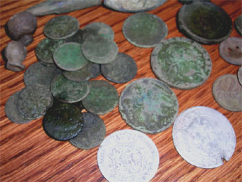

Небольшой клад медных монет найден при испытании металлодетектора X-Terra50. Первое, что бросается в глаза при получении нового прибора - его компактность. Все умещается в небольшой коробочке и не маловажно, что штанга быстро разбирается на три части, и прибор свободно размещается в дорожной сумке. Блок управления с дисплеем легко отсоединяется от штанги и при переноске его можно убрать в надежное место. Прибор очень простой в настройке, как говорится, включил и работай. Пожалуй, единственное, что вызвало затруднение - настройка на грунт, так как все приборы Minelab имеют автоматическую настройку, то в X-Terra50 настройку нужно делать вручную.
При первом выходе в поле прибор в первую очередь удивил своей легкостью и прекрасной балансировкой, вес чуть больше килограмма в руке вообще не ощущается.
Второй момент, явно поразивший не только меня, но и товарищей – чувствительность. В режиме "все металлы" с глубины примерно 10 см был поднят обломком железной швейной иглы сантиметра полтора длинной. При этом сигнал был четкий и уверенный. Сравнивая X-Terra50 с ExplorerII по глубине обнаружения монет, первый явно проигрывает несколько сантиметров.
Обломком железной швейной иглы найден металлодетектором X-Terra Дискриминатор так же после привычного молчания 28-ми частотного ExplorerII показался слишком разговорчивым. На более-менее крупную железную цель величиной больше рубля, которую многочастотные детекторы полностью игнорируют, X-Terra дает короткий сигнал «Бип», на цветную щель сигнал более продолжительный и четче «Бииип», глядя на дисплей различия металлов хорошо различимо. Особенность подачи сигнала на средние железные цели позволило обнаружить мелкую медную монету 1/4 копейки рядом с железной целью.
Еще одно из преимуществ микропроцессорной технологии - быстрая обработка сигнала, нет никакого запаздыванием или пропадания сигнала после нахождения как железной, так и цветной цели.
Особо понравился режим PinPoint, с его помощью центр находится на столько точно, что раскопки можно вести детским совочком.
Вывод. Детектор не любит сильно замусоренных участков, скорость обследования на таких полигонах крайне низкая из-за сигналов от средних железных целей, приходится каждую цель внимательно проверять, руководствуясь показаниями на дисплее. Возможно этот вывод преждевременный, рано выпавший снег не позволил в полной мере провести полевые испытания.

 Не удержался и протестировал дома х-50. Ну, какие первые впечатления?
Место и правда, хоженое - перехоженное, но.... результат налицо! Воздушные тесты не привожу - не люблю их, хотя впечатление хорошее. Minelab наконец-то сделали хорошую бюджетную машину, но как всегда в мелочах напороли косяков.

Выехал на 4 часа поискать с новой Террой х-50, на место, как говорится “там только ленивый ещё не ходил с детектором”. Место и правда, хоженое - перехоженное, но.... результат налицо! Кстати, обладателям других детекторов, которые искали со мной рядом, повезло гораздо меньше. Мне понравился! Получил удовольствие! Теперь это будет мой основной прибор разведки, а пресловутый Ш. - это мой последний аргумент в борьбе со спрятавшимися монетами (перекопы, мусорки, и только!).
